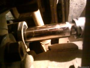

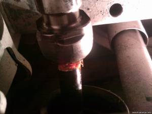

yurecДата: Среда, 2012-06-27, 21:03 | Сообщение # 30
Город: Москва, Вешняки
Сообщений: 466
Разобрал я сегодня рулевое и короче подходит только втулка, но она не нужна. Купленная тяга 1в 1 с той что стоит, но короче и резьба под наконечник меньше. см фото:
Попробуем восстановить старую и параллельно будем искать похожую новую
Добавлено (27.06.2012, 21:03)
Починили мне старую тягу за 800р., поставил, теперь надо сход\развал сделать. Земляки! Не подскажите где в Москве можно сделать достойный сход\развал, желательно где-нибудь на востоке?
Прикрепления: 2335364.jpg (49.7 Kb) · 4262853.jpg (51.7 Kb) · 5195849.jpg (40.3 Kb)
