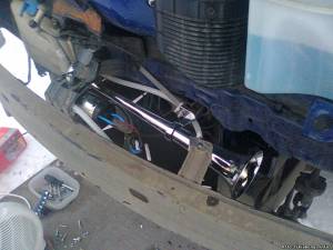

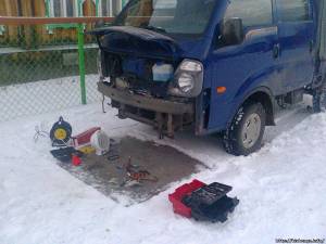

А я сигнал штатный месяца два назад снял. Слишком невыразительный был... Стыдно, понимаешь, посигналить! :))) Поставил дудку. И сразу вылетел предохранитель. На штатный сигнал стоял 10 А. Заменил на 15 А. Трубит так, что все оборачиваются.

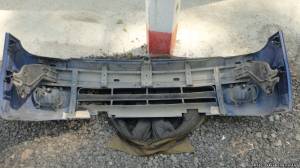

Anton_piw, у нас бампер за 10 минут снимается, вместе с железкой. В твоём варианте, чувствыю поматерился.

Все на клипсах. Штук 15-20 их там. На яме снял бы за те же 10 минут. А так минут 20 провозился. Да еще и клипсы обледенели после оттепели...
