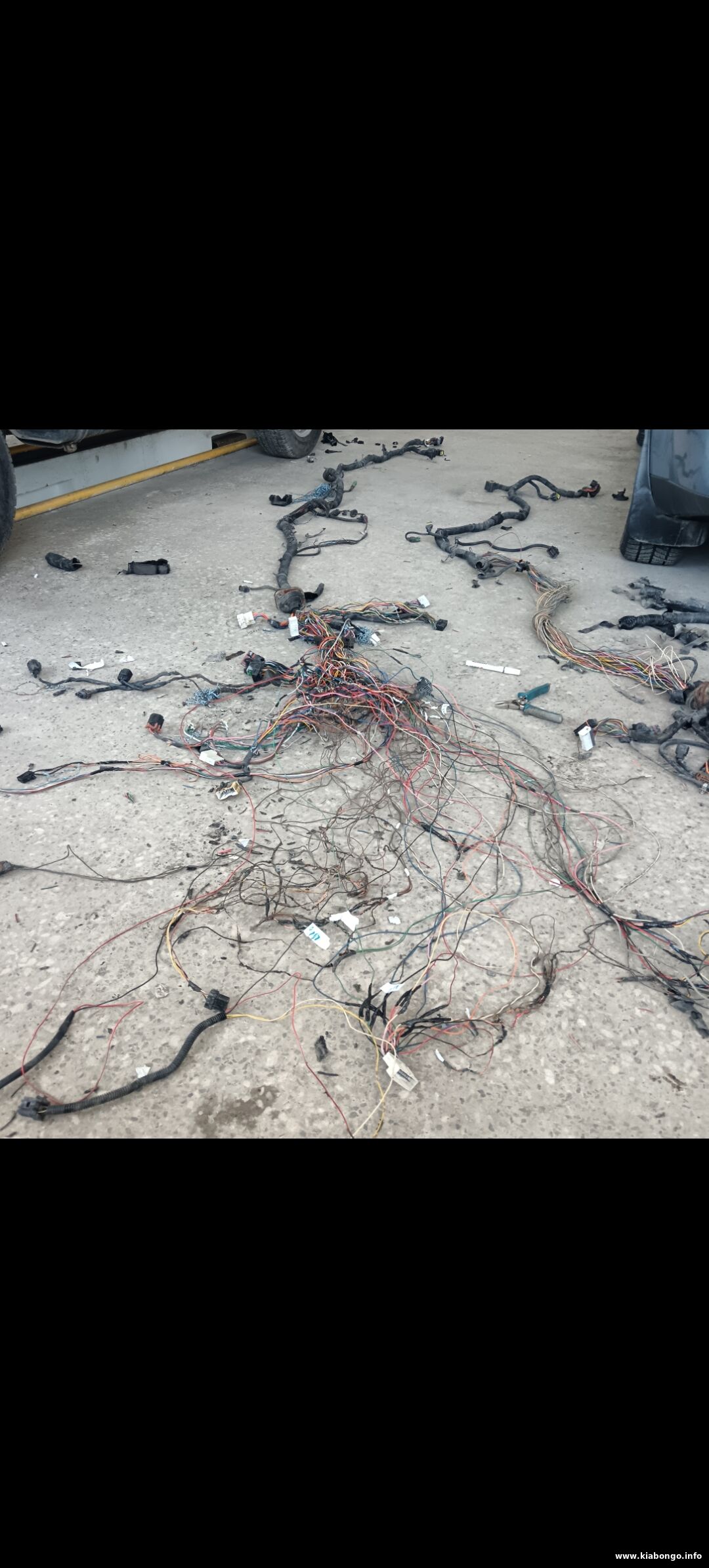

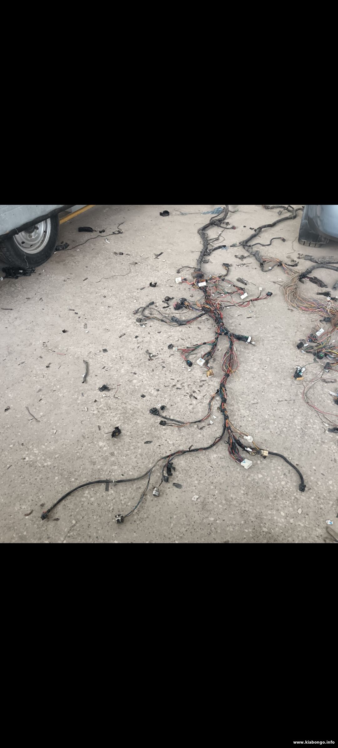

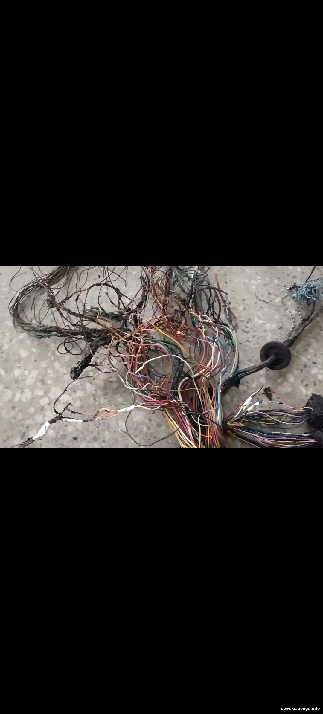

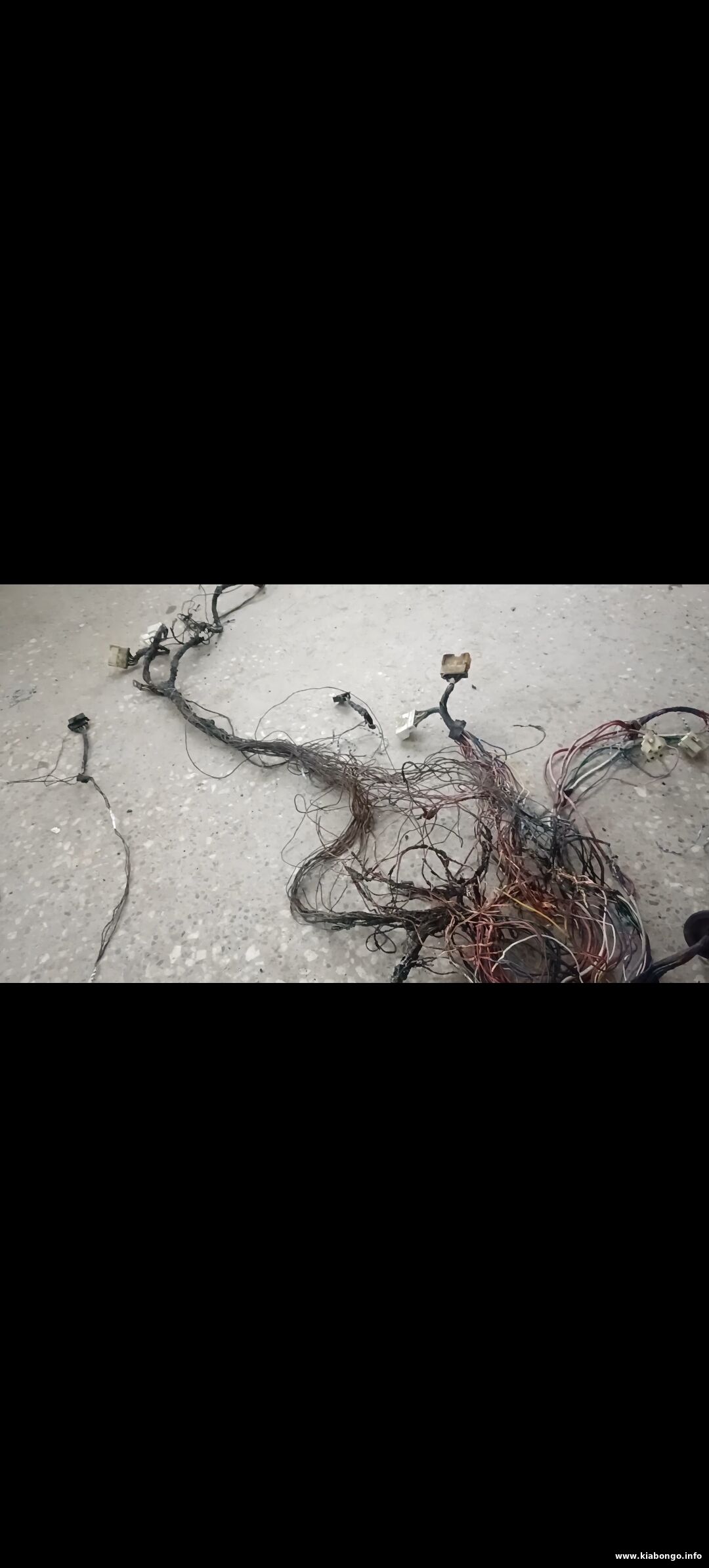

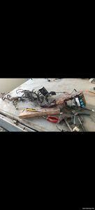

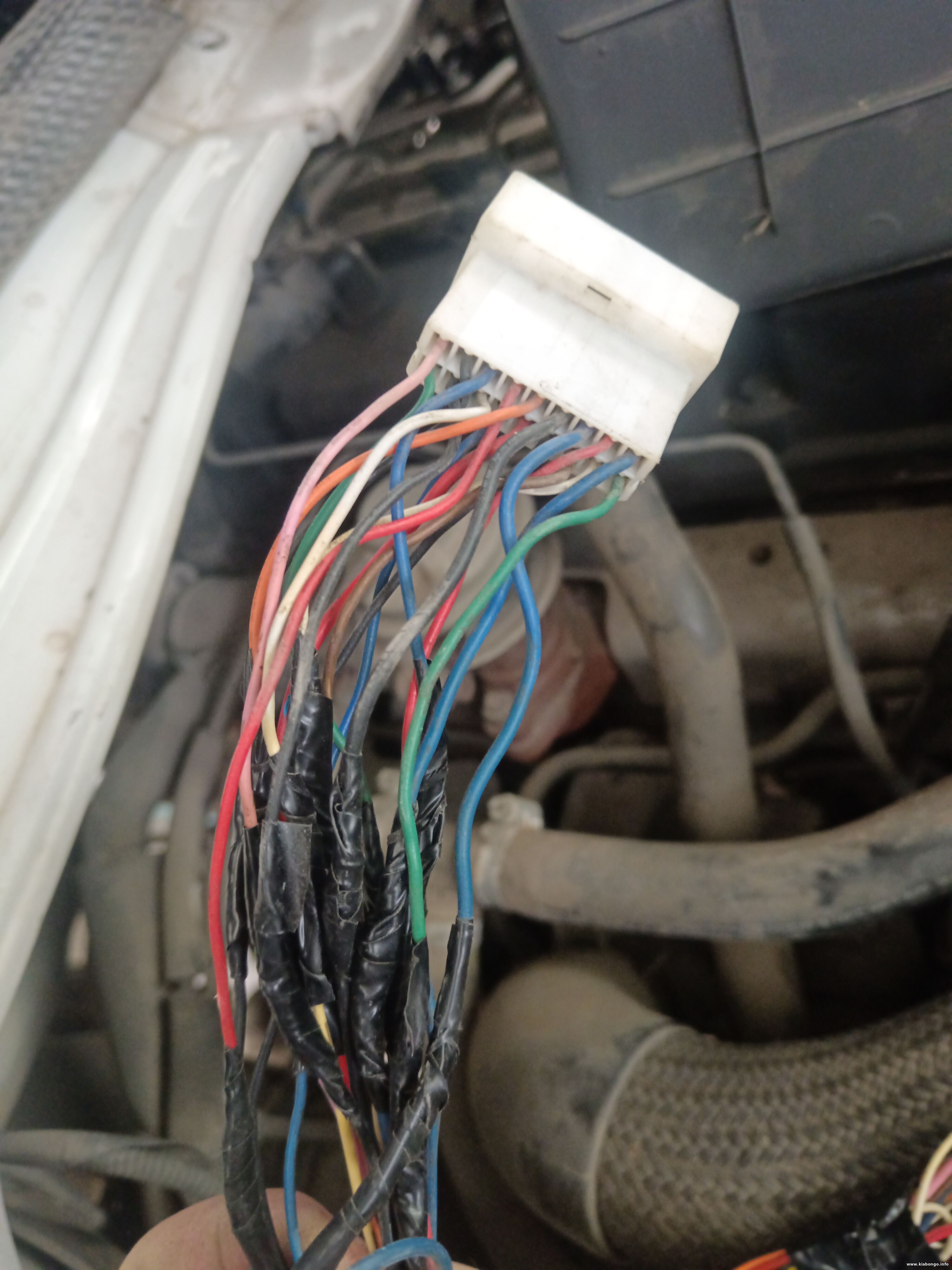

Всем привет. В общем есть kia bongo 3 4wd, длинная кабина. Предистория этого автомобиля в том что лет 6 назад от розетки в которую был включён электрокотел загорелась проводка которая ушла в салон и соответственно под торпедой все сгорело тоже. Так она и стояла. Было куплено несколько проводок, но по фишкам они сходились, а распиновка другая🤦. Вот фото обгорел ой косы которая уходит с салона на моторный отсек и в блок. Ещё хуже выглядит коса под торпедой. Решили восстанавливать косу. Разбор обгоревшей косы делал так (нагревал обгоревшей участок и раздваивал его и так каждый раз, в итоге пол дня работы и обгоревшая коса была вся разложена по проводка(каждый проводок отдельно. На фото уже часть восстановленных проводов😁. После данной процедуры, с кос которые были куплены до этого, вырезал нужные мне провода и соединял. Фишки которые были обгорелые, вырезал целиком с другой косы и вживлял в старую, в итоге все скрутки проводов которые менял делал на фишках. На фото пример как это выглядит на большинстве фишек 😁. В общем 4 дня интенсивной работы и коса приобрела такой вид 😅. Проводку блока предохранителей удалось найти 🤣. Сейчас жду пока приедет и буду пробовать заводить 😁.

Работа колосальная проделана. Скрутки паял?
