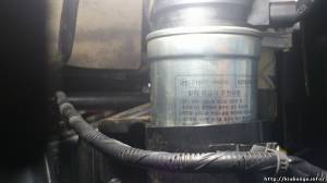

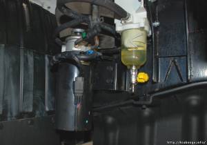

На наших уже нет такого. Между помпочкой (корпусом) и картриджем стоит чёрная проставка с подходящей проводкой. По описанию это электроподогреватель. Обратка у Бонго 2012 г. идёт прямиком в бак.
Прикрепления: 0854087.jpg (260.4 Kb) · 5769034.jpg (156.0 Kb)

Штатный т.фильтр у меня с заводским подогревателем.
А как узнать стоит ли у меня заводской подогреватель на топливном фильтре?
Добавлено (10.12.2012, 20:58)
проводки какие то подходят к фильтру
KIA BONGO III 4wd, 2011 г.; VIN KNCSHZ74CBK594854.
MOLIKДата: Понедельник, 2012-12-10, 21:13 | Сообщение # 29
Quote (cat)
Ага, провода заходят сразу под помпой
catДата: Понедельник, 2012-12-10, 21:47 | Сообщение # 30
Город: Cеверобайкальск
Сообщений: 25
и что? это подогрев?
