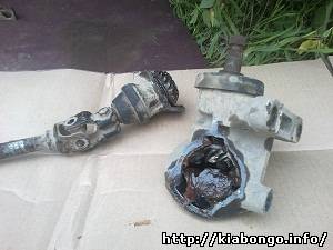

А что его ещё не кто не ломал?
А я умудрился .......
MOLIK Подскажи номерок его и подойдет ли он от новой Бонги?

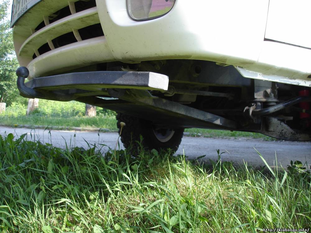

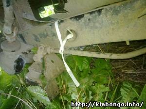

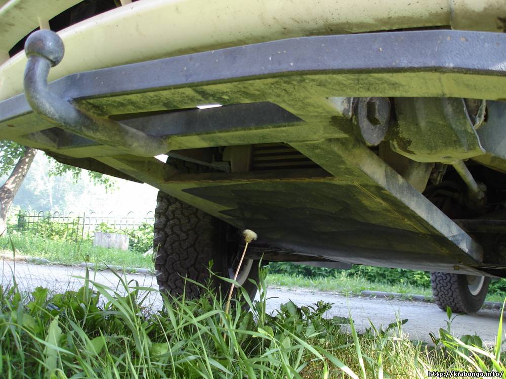

ремесленникДата: Пятница, 2013-07-12, 16:56 | Сообщение # 2
я попытался защитить его
Прикрепления: 1153514.jpg (118.4 Kb) · 0128373.jpg (127.2 Kb)

rubolov, номер рулевого редуктора 0K60A32510C, на счет взаимозаменяемости с Бонго 3 не знаю, надо рядом ставить и сравнивать. В Экзист стоимость нового смотреть не советую smile Они там совсем ухи наелись.

ремесленник  ну так то не плохо ты попытался:) теперь я тоже буду защиту ставить. эвакуация 8 рублей стоила мнею.

ремесленникДата: Вторник, 2013-07-16, 22:07 | Сообщение # 5
rubolov, она уже спасла мой авто от серьезных повреждений в ДТП, отделался легким испугом
