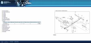

№9
КОД МОДЕЛИ MESK4E004A
МОДЕЛЬ BONGO-3 1TON,1.4TON (-OCT 2006) (2004-2006) (HD)
ПЕРИОД ВЫПУСКА 2004-2006
КОД МОДИФИКАЦИИ HDDSH56
ENGINE CAPACITY 2.7L
КЛАСС L
КУЗОВ 1T H/LONG DBL
ТОПЛИВО NA
ТРАНСМИССИЯ 5MT4WD
Прикрепления: 3189474.png (140.7 Kb)

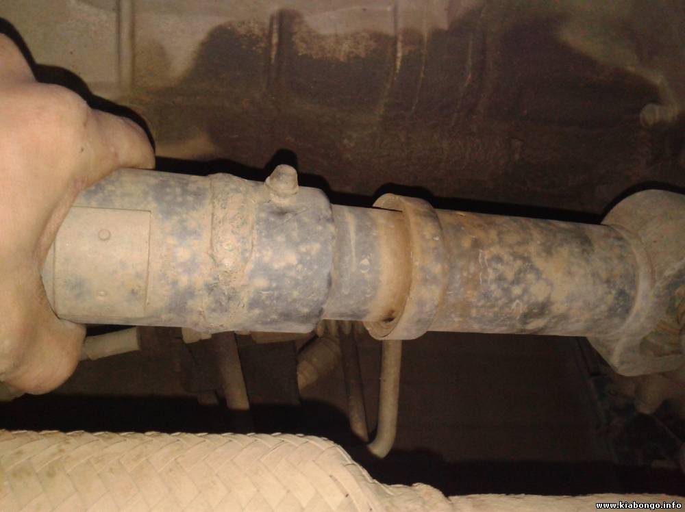

Крестовины на переднем кардане не люфтят, зато люфтит сам кардан.
Люфт есть также на полуосях, которые выходят из колеса и на которых стоят хабы.
Покрутил кардан, хрустов нет, крутится легко, полуоси тоже крутятся.

При трогании без газа на наполовину выжатом сцеплении появляется то ли хруст то ли скрежет, потом более менее проподает.
Прикрепления: 8214923.jpg (58.0 Kb)

MOLIKДата: Понедельник, 2012-04-16, 16:14 | Сообщение # 20
Артем, 100% убились игольчатые подшипники, которые стоят на ступице для поддержки ШРУСа. Охрененный минус, что бы их проверить, придется снять ступицу и выдернуть из неё ШРУС.

он болтается посередине. либо ему пинзес, либо его надо надуть\накачать\закрутить.
фотку кидал его недавно. справа ближе к середине соединение - вот там он и болтается wacko

MOLIKДата: Среда, 2012-04-18, 22:33 | Сообщение # 24
Артем, Я шприцую ШРУСом. А надуть надо обязательно!!!
