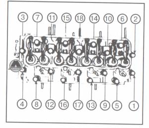

Схема выкручивания болтов:

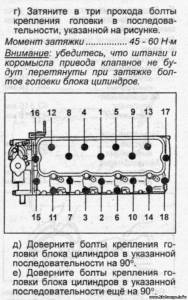

Схема затяжки болтов:
Момент затяжки 45-60 Н*м (4,5-6 кг*м).
