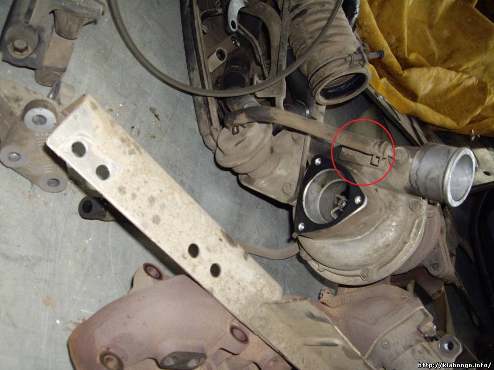

pavlovanДата: Воскресенье, 2012-12-16, 17:24 | Сообщение # 59
Награды: 6
Номер турбины здесь:
Прикрепления: 0068331.jpg (85.1 Kb)
