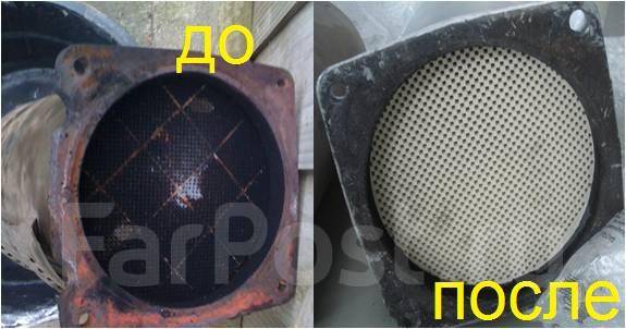

| При езде в городских условиях при наличии постоянных «пробок» на светофорах, при езде с частыми остановками и небольшими подвижками, в выхлопных газах любого, даже самого совершенного дизельного двигателя, будет содержаться увеличенное количество частиц сажи. По этой причине, городской режим движения является самым худшим и опасным для сажевых фильтров. Сажевый фильтр может быть быстро закупорен частицами сажи, мощность и крутящий момент двигателя упадут, автомобиль "перестанет ехать”, регенерация (т.е. попытки очистить сажевый фильтр) перестанет быть эффективной и начнет запускаться все чаще. Когда частицы сажи выхлопных газов достаточно сильно закупорили микроканалы сажевого фильтра, от осевшей в фильтре сажи следует избавиться при помощи её "выжигания”. Для этого блок управления двигателем увеличивает температуру внутри фильтра до 600 - 800°С. Для увеличения температуры в сажевом фильтре или впрыскивается дополнительное топливо, которое сгорает непосредственно в сажевом фильтре или впрыскивается специальная присадка (мочевина, EOLYS). При увеличении температуры в сажевом фильтре происходит реакция окисления углерода, содержащегося в частицах саже до состояния CO и CO2. Для запуска процесса регенерации некоторые автопроизводители производители рекомендуют – "…время от времени активировать процессрегенерации сажевого фильтра, проезжая примерно 40 км со скоростью 80 км/ч на низких передачах, либо двигаться в обычном режиме, также используя низшую из возможных передач…”. Проблема состоит в том, что в обычных городских условиях обычный водитель не всегда имеет возможность двигаться в необходимом режиме. В результате, сажевый фильтр забивается ещё больше, и, в конце концов, может выйти из строя, сигнализируя об этом ошибкой на приборной панели. Срок службы сажевого фильтра рассчитан на 120-180 тысяч километров и очень сильно зависит от безотказной и корректной работы дизельного двигателя, от стиля езды и от самого главного – качества дизельного топлива. Поэтому срок службы сажевого фильтра может не достигнуть и 100 000 км.
"ДЛЯ ТЕХ КТО ЗНАЕТ И ПОНИМАЕТ"!!! На панеле загорелся "CHECK"? Пропала тяга двигателя? Хорошая новость для владельцев дизельных автомобилей с сажевым фильтром! Оказываем высококвалифицированные услуги по прочистке сажевого фильтра CDPF (катализатора) с помощью качественной зарубежной нанотехнологии ( для ВСЕХ МАРОК АВТО). Обратившись к нам вы безопасно очистите катализатор без механических повреждений и вмешательств в блок управления компьютера вашего автомобиля. Данная процедура избавит вас от дорогостоящей замены фильтра, цена которого варьируется от 30000 до 75000 рублей в зависимости от модели автомобиля. ЕСЛИ ВЫ НЕ просто "НАЕЗДНИК", а любите и цените свой автомобиль, доверьтесь нам и мы ОБЯЗАТЕЛЬНО вам поможем!!!

| Это всё конечно хорошо, но если сажевый фильтр забился сажей, значит он перестал выполнять свои функции, т.е. покрытие внутренних частей перестало работать и фильтр не будет дожигать сажу, т.е. очень быстро он забъётся сажей опять. Для того, чтобы продать машину, времени хватит. А если эксплуатировать, тогда надо менять сжевый либо удалять его.

| не факт, регенерация может не включатся по многим причинам, если устранить причину сажевый фильтр очистится и будет полностью роботоспособный!!! Элементарно: -не нагревается мотор до рабочей температуры, нет регенгерации -нет наддува -короткие поездки
и таких причин море.
