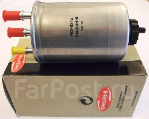

| Фильтрирующий элемент оригинальный № 31922-4Р900. В продаже найти не смог. У официалов в каталоге только в сборе. Где заказать? Цена?

| а разве 31922-4H001 не подойдет? в любом магазине наверняка есть. я вообще бы задумался об установке подогревателя с реле и датчиками, на пример от соренто или чего другого

| Quote (pavlovan) Что значит в сборе? В сборе вместе с помпой подкачки, подогревателем, датчиком наличия воды, трубой в которую он запрятан. Официалы сказали, что фильтр 5 микрон. Степень чистоты фильтрации других неизвестна и использование других, даже если это BOSH, MAN или другие известные бренды не гарантирует, что он будет не 30-ти микронный. А с 30-ти микронным топливная комон рейл быстро выйдет из строя.
Quote (ремесленник) а разве 31922-4H001 не подойдет? в любом магазине наверняка есть. я вообще бы задумался об установке подогревателя с реле и датчиками, на пример от соренто или чего другого Не знаю. Возможно, если он расчитан для коммон рейл. У нас есть несколько Бонго 12-го года. Ребята так-же не смогли найти оригинальные для этого года выпуска т.фильтра. Что-то подобрали по резьбе присоединительной но под датчик воды резьбу перерезали. Что, по моему мнению, есть колхоз. А, как известно, кроилово ведёт к попаданию. А соляра у нас барахло.

| спиши номер с самого фильтра (элемента). сейчас практически все дизеля коммонрейловские

| на 12г бонго топливная бош, на предыдущих делфи, ставил на свой ман, а элемент внутри стоит делфи (вскрытие показало). можно взять у ребят старый фильтр и сделать корейцу харакири по русски  Добавлено (13.07.2012, 19:32) --------------------------------------------- скорее всего 31922-4Р900 замена номера 31922-4H001 который идет от солярисов до старексов дизельных. в крайнем случае можно и датчик воды сменить

| Quote (ремесленник) скорее всего 31922-4Р900 замена номера 31922-4H001 который идет от солярисов до старексов дизельных. в крайнем случае можно и датчик воды сменить Всё может быть. Exist за 31922-4Р900 выкатил 3500 руб. В Иркутске под заказ запросили 4700.

| а 31922-4H001 порядка 750р

| Прошу прошения, ввёл в заблуждение. Фильтр оригинальный: 31922-4Н900
| ремесленник | ремесленникДата: Суббота, 2012-07-14, 14:06 | Сообщение # 11 |
| а я думаю с 31922-4H001 не ввел в блуду

| Ребята как на счёт фильтра real ston, на нём присутствует маркировка 31922-4H001. стоит ли его ставить или лучше поставить bosch ?
