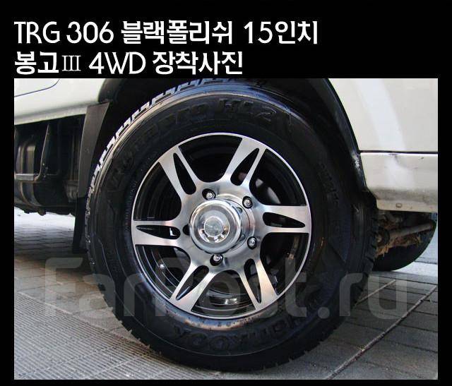

офицерДата: Вторник, 2013-04-30, 14:54 | Сообщение # 16
Город: Хабаровск
Сообщений: 72
Награды: 3
Вот ссылка на эти диски http://static.baza.farpost.ru/v/1354767381601_bulletin. Я позвонил друзьям во Владивосток и мне купили их и переправили в Хабаровск. Сфотаю в собранном виде с резиной фото выложу. Вообще как смогу процесс постараюсь отобразить. Как уже говорил выше начало процесса 13.05.
Вот ещё ссылка http://static.baza.farpost.ru/v/1356492596154_bulletin
Цитата (чайник-бонговод)
купили резину (грызуны) , купите и трансмиссию в сборе, и готовьтесь к ремонту! smile бонга не трактор, и не вездеход! далеко не все направления для данной машинки!
Каждый по жизни идёт своим путём. Разве плохо, что у человека есть мечта. Ещё лучше, если он её хочет и может в жизнь воплотить. Надо будет подвеску куплю. Что все такие агрессивные, завидно что ли?
Вообще - то я не сам "отсебячину" морожу. У меня консультанты - друзья, которые уже лет 15-20 джип триалом и прочими подобными вещами занимаются и делать будут тоже они.
Колёса к стати примерно на 10 килограмм легче уазовских получаются. К тому же машина моя, а не чья-то, лишний раз рвать не буду. Вот так короче.

bobДата: Вторник, 2013-04-30, 16:03 | Сообщение # 17
Город: Южно-Сахалинск
Сообщений: 74
Да. Литье зачетное.
