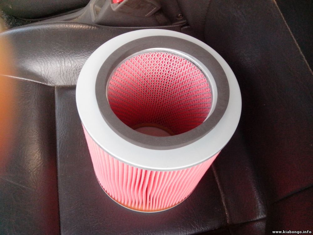

Купил в Экзисте воздушный фильтр. Цена 250 руб. Когда ставил, увидел, что резинка между половинками корпуса фильтра вся почти истрепалась. Буду искать чего-нибудь. Может кто что ставил? Фильтр достаточно дешевый. Качество вроде ничего,бумага крепкая, очень похож на тот , что стоял.
что стоял.

Думаю, для слива конденсата. поэтому и клапан. У меня он сломан, нет его. ДЫРА ПРОСТО. Но я по тяжелому бездорожью не езжу.  Не парюсь об этом В планах поднять фильтр выше, за кабину например. Я кузов сдвинул на 15 см.  назад..  Есть возможность разместить фильтр.
